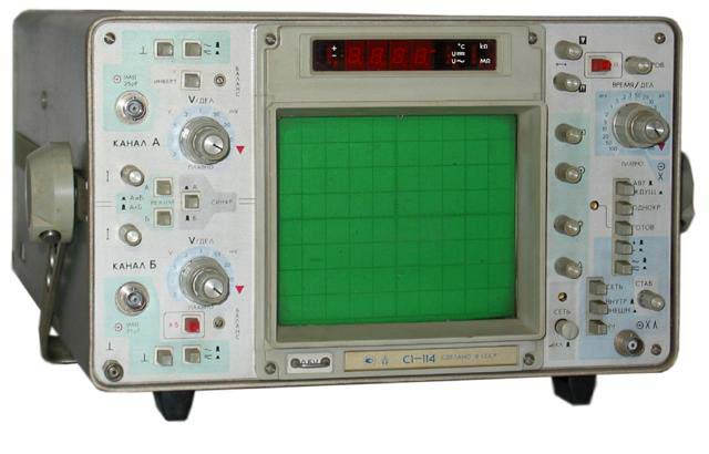

Предназначены для исследования электрических сигналов.
Рамка декоративная для электроустановочных устройств
Триема
Рамка 4-местн. City беж. GUSI С1114-003317 ₽
Контест
С1-114/1107 078 ₽
Встроенный мультиметр с автоматическим переключением пределов и индикацией полярности (только С1-114) обеспечивает измерение напряжений постоянного и переменного тока, тока, сопротивления и температуры.
Входящий в комплект осциллографа восьмиканальный логический пробник облегчает исследования цифровых схем.

Технические характеристики осциллографов серии С1-114
Значения
С1-114
С1-114/1
Число каналов 2
Вертикальное
отклонение
Полоса пропускания
0 … 50 МГц
Время нарастания ПХ
7 нс
Коэффициент отклонения
5 мВ/дел … 2 В/дел
Погрешность
±(3…4) %
Входное сопротивление и емкость
1 МОм || 20 пФ
Горизонтальное
отклонение
Коэффициент развертки
5 нс/дел … 0.1 с/дел (с 10-кратной растяжкой)
Погрешность
3; 4% (с растяжкой)
Режимы запуска развертки
Автоколебательный, ждущий, однократный
Вход Х
Полоса пропускания
20 Гц … 3 МГц
0.2 В/дел
Калибратор
Форма сигнала
Меандр
Выходное напряжение
0.6 В
Погрешность
1%
Частота
2 кГц
Мультиметр
Измеряемый параметр
Постоянное
напряжение
Диапазон измерений
100 мкВ … 1000 В
Переменное
напряжение
Диапазон измерений
2·мВ … 300 В
Диапазон частот
20 Гц … 100 кГц
Сопротивление
Диапазон измерений
0.1 Ом … 20 МОм
Постоянный ток
Диапазон измерений
100 нА … 2 А
(с выносным шунтом)
Температура
Диапазон измерений
–30...
+60 °С
Общие
характеристики
Рабочая часть экрана
8×10 дел (1 дел = 12 мм)
Питание
220 В / 50 Гц;
115 В / 400 Гц
Потребляемая мощность
90 В·А
80 В·А
Габаритные размеры
300 × 180 × 420 мм
масса
12 кг
14 кг
Основные параметры осциллографа
ПараметрЗначение
Типаналоговый
Исполнениенастольный
Число каналов2
Полоса пропускания, МГц50
Основные параметры мультиметра
ПараметрЗначение
Тип индикациицифровой
Выбор пределов измеренийавтоматический
Измеряемые параметры
  • напряжение постоянное
  • напряжение переменное
  • ток постоянный
  • сопротивление
  • температура
