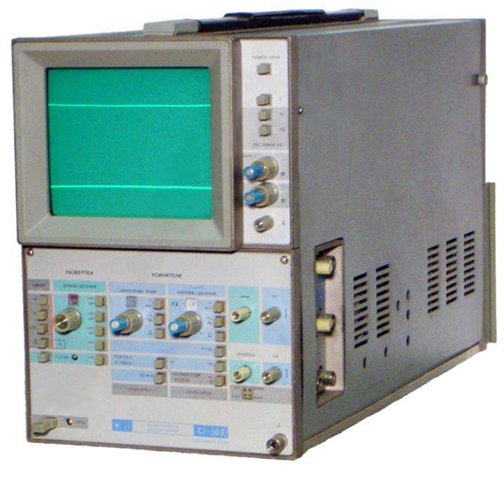

С1-102 отличается большим рабочим полем экрана, высокой чувствительностью в сочетании с малыми шумами и дрейфом.
Имеет возможность работы в X - У режиме и с яр-костной модуляцией сигналами, соответствующими уровням ТТЛ ИС. Осуществляет автоматический поиск положения луча в случае выхода изображения за пределы экрана, автоматическое регулирование яркости воспроизведения периодических сигналов в зависимости от коэффициентов развертки.
Конструктивно выполнен в виде двух независимых блоков, что обеспечивает высокую технологичность и ремонтопригодность.
Полное электронное управление режимами работы обеспечило оптимальное решение передней панели прибора.
