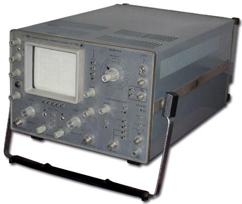

Осциллограф ЛОРТА С1-104
Осциллограф универсальный С1-104 предназначен для визуального наблюдения и измерения параметров периодических и однократных электрических процессов в диапазоне частот от постоянного тока до 500 МГц путем измерения амплитудных и временных параметров исследуемого сигнала в диапазоне от 0.04 В до 8 В, с выносным делителем 1:10 – до 10 В, с активным пробником – до 24 В и временных интервалов в диапазоне от 4 нс до 0.5 с; одновременного изображения двух исследуемых сигналов на одной развертке.

Осциллограф предназначен для работы в лабораторных и цеховых условиях и может использоваться для исследовательских, поверочных и ремонтных работ.
