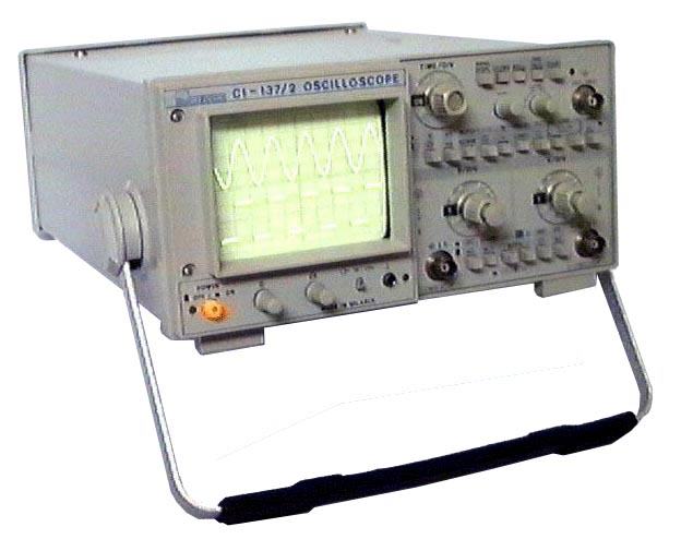

Семейство сервисных осциллографов серии С1-137 разработано для специалистов по ремонту и обслуживанию радиоэлектронной аппаратуры, устройств автоматики, средств связи, а также для радиолюбителей.
Контест
С1-137/2351 000 ₽
Наличие режима синхронизации ТВ-сигналом (раздельно по строкам и полю) обеспечивает стабильное отображение формы видео-сигналов с телевизора или видеомагнитофона. Выбор определенной модели осциллографа позволяет решать разнообразные измерительные задачи наиболее оптимальным образом.
Двухканальный осциллограф С1-137 с полосой пропускания 25 Мгц является базовой моделью этой серии и отличается компактной конструкцией, небольшой массой и простотой управления. Высокая чувствительность прибора (2 мВ/дел) позволяет производить обнаружение помех, шума, наложения и искажения на малых амплитудах исследуемого сигнала.
Модель С1-137/1 может быть использована в качестве базы для создания небольшой измерительной лаборатории радиомастера. Этот комбинированный прибор, объединяющий в одном корпусе двухканальный осциллограф и 3.5 разрядный цифровой мультиметр с индикацией показаний на ЖК-индикаторе обеспечивает независимые одновременные измерения.
Аналого-цифровой осциллограф С1-137/2 предназначен для исследования формы электрических сигналов, измерения их амплитудно-цифровых параметров и визуального наблюдения в реальном времени или после записи в цифровую память. При этом существенно увеличиваются возможности прибора в плане качественного отображения без мерцаний медленно изменяющихся процессов или редко повторяющихся сигналов, "режим самописца" позволят непрерывно регистрировать эти процессы. Предпусковая запись обеспечивает регистрацию процессов, предшествующих моменту синхронизации, а наличие интерфейса RS-232 передачу формы сигналов на персональную ЭВМ для автоматической распечатки.

Аналого-цифровой осциллограф Белвар С1-137/2
