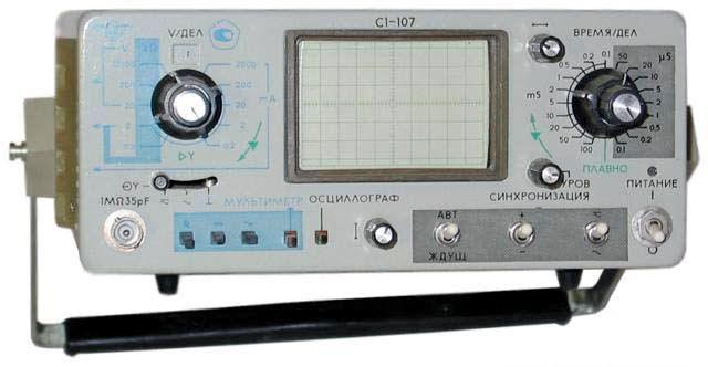

Осциллограф-мультиметр ЛОРТА С1-107
Технические характеристики С1-107
Значения
Число каналов
1
Вертикальное
отклонение
Полоса пропускания
0 … 5 МГц
Время нарастания ПХ
Не более 70 нс
Коэффициент отклонения
0.01 мВ/дел … 20 В/дел
Погрешность
±(4 … 8)%
Входное сопротивление
и емкость
Прямой вход
(1 ±0.02) МОм || (35 ±5) пФ
С делителем 1:10
(1 ±0.02) МОм || 12 пФ
Горизонтальное
отклонение
Коэффициент развертки
0.1 мкс/дел … 0.1 с/дел
Погрешность
±(5 - 8)%
Синхронизация
Режимы запуска развертки
Автоколебательный, ждущий
Мультиметр
Индикация
На экране
Напряжение постоянного тока
1 мВ … 1000 В
Напряжение
переменного тока
Диапазон измерений
1 мВ … 300 В
Диапазон частот
45 Гц … 20 кГц
Сила постоянного тока
1 мкА … 1.999 А
Активное сопротивление
1 Ом … 1.999 МОм
Поддиапазоны во всех режимах измерения
0.2 / 2 / 20 / 200 / 2000
Параметры входа в режиме
измерения постоянного и
переменного напряжения
Сопротивление
Не менее 10 МОм
Емкость
Не более 100 пФ
Общие
характеристики
Экран
60×40 мм
Габариты
245 × 112 × 360 мм
Масса
4 кг
