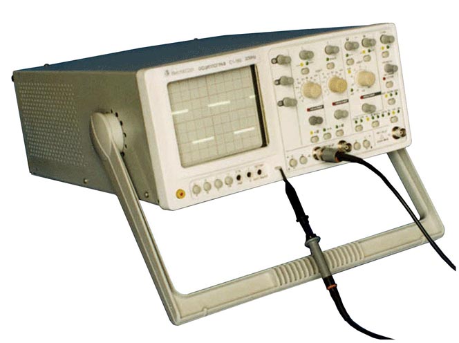

Осциллографы С1-160 и С1-160/1 (далее осциллографы) предназначены для визуального наблюдения электрических сигналов в полосе частот от 10 Гц до 30 МГц и измерения электрических сигналов в реальном масштабе времени в диапазоне напряжений от 4 мВ до 40 В и длительностью от 40 нс до 1 с в полосе частот от 10 Гц до 25 МГц для С1-160 и в полосе частот от 10 Гц до 20 МГц для С1-160/1.
Снят с производства - ЗАМЕНА С1-164 2 канала,25 МГц, чувствительность 1 мВ/дел., ТВ-синхронизация.
ПРИНЦИП
Осциллограф С1-160/1 (398)52 548 ₽
Контест
С1-160/1228 547 ₽
Осциллограф С1-160, кроме того, предназначен для наблюдения параметров двух и трехполюсников при помощи встроенного тестера компонентов.
Высокая чувствительность приборов позволяет производить обнаружение помех, шума и искажений на малых амплитудах исследуемого сигнала. Наличие режима синхронизации TV-сигнала (по строкам и кадрам) обеспечивает стабильное отображение формы видеосигнала.
Область применения: производство, эксплуатация, ремонт и наладка различной радиоэлектронной аппаратуры.
