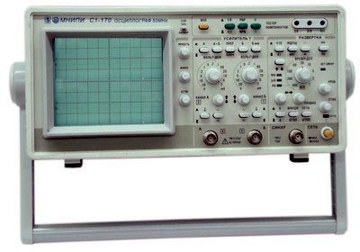

Серия аналоговых осциллографов С1-170 предназначена для исследования периодических электрических сигналов путем визуального наблюдения и измерения их амплитудных и временных параметров по шкале экрана ЭЛТ в полосе частот 0…50 МГц.
Блок цифрового преобразования сигналов (БЦПС), обеспечивает наблюдение периодических и однократных электрических сигналов и измерение их параметров при помощи курсоров в полосе частот 0…10 МГц в цифровом режиме.
В цифровом режиме индикация режимов работы и измеренных значений сигнала осуществляется на экране электронно-лучевой трубки (ЭЛТ).
Встроенный мультиметр измеряющет напряжение и силу постоянного тока, среднее квадратическое значение напряжения и силы переменного тока, электрическое сопротивление постоянному току.
Может применяться при измерении электрических сигналов в лабораторных и цеховых условиях эксплуатации.
В серии три осциллографа, отличающихся дополнительными функциями:
Прибор
С1-170
С1-170/1
С1-170/2
Тип
Аналоговый
Аналого-цифровой
Аналоговый
Дополнительные
функции
Тестер компонентов
БЦПС
Мультиметр
Основные особенности осциллографов серии С1-170:
  • Полоса пропускания 0…50 МГц
  • Режим X-Y с калиброванным коэффициентом отклонения
  • Два канала
  • Встроенный тестер компонентов (С1-170)
  • Блок цифрового преобразования сигналов (БЦПС) (С1-170/1)
  • Индикация режимов работы экране ЭЛТ (С1-170/1)
  • Регистрация однократных сигналов (С1-170/1)
  • Встроенный мультиметр (3.5 разряда, СИД) U=, U~, I=, I~, R (С1-170/2)
