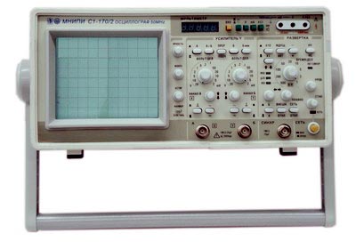

Осциллограф МНИПИ С1-170/2
ПроизводительМНИПИ
СерияС1-170
МодельС1-170/2, C1-170/2
Серия аналоговых осциллографов С1-170 предназначена для исследования периодических электрических сигналов путем визуального наблюдения и измерения их амплитудных и временных параметров по шкале экрана ЭЛТ в полосе частот 0…50 МГц.
Блок цифрового преобразования сигналов (БЦПС), обеспечивает наблюдение периодических и однократных электрических сигналов и измерение их параметров при помощи курсоров в полосе частот 0…10 МГц в цифровом режиме.
В цифровом режиме индикация режимов работы и измеренных значений сигнала осуществляется на экране электронно-лучевой трубки (ЭЛТ).
Встроенный мультиметр измеряющет напряжение и силу постоянного тока, среднее квадратическое значение напряжения и силы переменного тока, электрическое сопротивление постоянному току.
Может применяться при измерении электрических сигналов в лабораторных и цеховых условиях эксплуатации.
