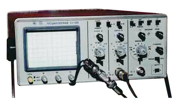

Прибор обеспечивает наблюдение сигналов по каналам А, Б и суммы А+Б в любом сочетании, инвертирование сигнала в канале Б, переключение каналов поочередно и прерывисто.
Информация о положениях органов управления автоматически выдается на экране ЭЛТ.
Основные особенности осциллографа С1-128:
  • Простота эксплуатации и широкие функциональные возможности
  • Индикация режимов работы и результатов измерения в буквенно-цифровом виде на экране ЭЛТ
  • Автоматическая установка размера изображения в пределах рабочей части экрана
  • Цифровое запоминание
  • Цифровое измерение амплитудных и временных параметров сигналов
  • Самодиагностика и тестирование
  •  Автоматическое переключение коэффициентов отклонения при подключении делителя 1:10
