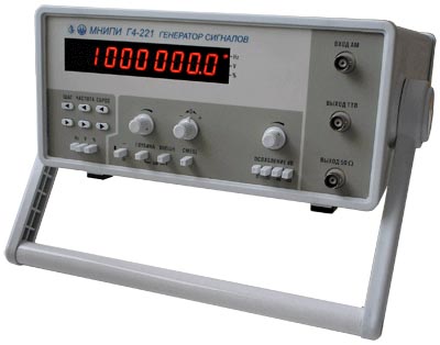

Генератор сигналов Г4-221 формирует немодулированный сигнал синусоидальной формы, амплитудно-модулированные сигналы синусоидальной формы, сигналы прямоугольной формы (меандр), сигналы прямоугольной формы уровня ТТЛ.

Основные особенности генераторов серии Г4-221:
  • Диапазон частот 0.1 Гц … 17 МГц
  • Цифровой синтез частоты
  • Внутренняя и внешняя АМ
  • Цифровая индикация частоты и выходного напряжения
  • Синхровыход с сигналом ТТЛ
  • Cигналы повышенной амплитуды (Г4-221/1)
