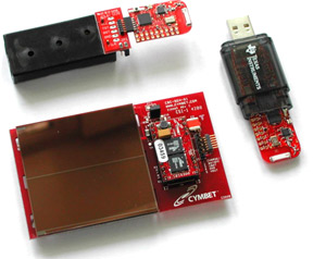

Отладочный комплект Texas Instruments EZ430-RF2500-SEH
EZ430-RF2500-SEH – отладочный комплект от Texas Instruments для построения беспроводной сети, использующей для работы восстанавливаемую и экологически чистую энергию.
Комплект состоит из двух миниатюрных плат (eZ430-RF2500T) с установленным приемопередатчиком на 2.4 ГГц CC2500, работающим под управлением микроконтроллера MSP430F2274 и протокола SimpliciTI, и блока преобразования и накопления солнечной энергии, который выполнен в виде платы SEH-01 с установленной планарной аккумуляторной батареей фирмы CYMBET.
Возможности набора позволяют провести в среднем около 400 передач информации при отсутствии прямого солнечного света и батарей питания.

Комплектация:
  1. USB-программатор/эмулятор
  2. блок из двух батареек AAA на плате расширения
  3. две съемные целевые платы eZ430-RF2500T
  4. плата с солнечной батареей SEH-01 (Solar Energy Harvester Board)
  5. диск с документацией, графическим интерфейсом пользователя Network Visualizer, исходными кодами приложения и средой разработки Code Composer Essentials v3.1 Core Edition.
