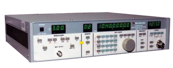

Генератор высокочастотный Актаком АНР-2140
Дополнительную информацию по генератору АНР-2140 можно найти здесь.
Технические характеристики АНР-2140
