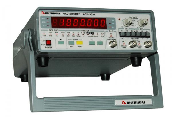

Универсальные частотомеры серии АСН-1310/3010 представляют собой 8-разрядный счетчик, включающий функции измерения частоты, времени, соотношения, суммирование, измерение временного интервала и самопроверку.
Этот универсальный счетчик имеет широкий диапазон применения в линиях производства аудио и радиоаппаратуры, при исследованиях и разработках и обучении. Наличие интерфейса RS-232 дает возможность подключать приборы к персональному компьютеру и проводить дистанционное управление прибором.
Отличительные особенности частотомеров серии АСН-1310/3010:
  • Высокая точность и чувствительность
  • Многофункциональные измерения и самопроверка.
  • Дисплей: 8-разрядный 7-сегментный светодиодный с высоким разрешением
  • Выход 10 МГц
  • Встроенный микропроцессор
  • Измерение периода, режим счетчика
  • Амплитуда напряжения, автовыбор уровня запуска
  • Автоконтроль частоты в заданном интервале
Дополнительную информацию по частотомерам серии АСН-1310/3010 можно найти здесь.
