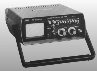

Сервисный осциллограф С1-143 выполнен в оригинальном корпусе из ударопрочной пластмассы, имеет предельно простое управление, небольшие габариты и массу.

Наличие режима синхронизации ТВ-сигналом (раздельно по строкам и полю) обеспечивает стабильное отображение формы видеосигналов с телевизора или видеомагнитофона. Осциллограф может использоваться в радиолюбительской практике, для профессионально-технического обучения, а также в мастерских по ремонту и обслуживанию различной аудио-видео аппаратуры.
Основные особенности осциллографа С1-143:
  • Полоса пропускания 15 Мгц
  • Синхронизация ТВ-сигналом
  • Режим X - Y
