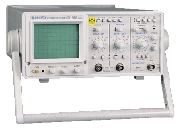

Осциллографы серии С1-166 (универсальные аналоговые осциллографы) предназначены для исследования электрических сигналов путем визуального наблюдения их формы на экране электронно-лучевой трубки (ЭЛТ), измерения их амплитудных и временных параметров по шкале экрана.

Могут использоваться для ремонта, обслуживания и диагностики неисправностей радиоэлектронной аппаратуры, в том числе и на труднодоступных объектах.
Приборы характеризуются удобством в работе и при обслуживании, прочностью конструкции, высокой временной и температурной стабильностью, минимальным весом и габаритными размерами.
Основные особенности осциллографов серии С1-166:
  • Два канала
  • Чувствительность 2 мВ/дел.
  • Десятикратная растяжка
  • Малые габариты и масса
