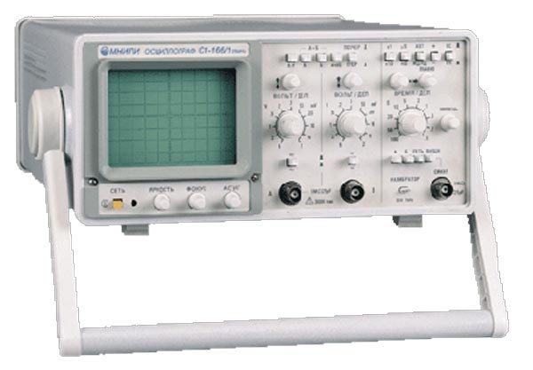

Осциллографы серии С1-166 (универсальные аналоговые осциллографы) предназначены для исследования электрических сигналов путем визуального наблюдения их формы на экране электронно-лучевой трубки (ЭЛТ), измерения их амплитудных и временных параметров по шкале экрана.
снят с производства 2 канала 25 МГц
ПРИНЦИП
Осциллограф С1-166/1 (401)44 840 ₽
Элитан
С1-166/1 (2004г.)79 304 ₽
Контест
С1-166/1111 000 ₽
Могут использоваться для ремонта, обслуживания и диагностики неисправностей радиоэлектронной аппаратуры, в том числе и на труднодоступных объектах.
Приборы характеризуются удобством в работе и при обслуживании, прочностью конструкции, высокой временной и температурной стабильностью, минимальным весом и габаритными размерами.
Основные особенности осциллографов серии С1-166:
  • Два канала
  • Чувствительность 2 мВ/дел.
  • Десятикратная растяжка
  • Малые габариты и масса
