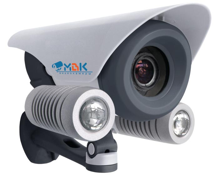

Видеокамера БайтЭрг МВК-8141 АРВИ
ПроизводительБайтЭрг
СерияМВК-81
МодельМВК-8141 АРВИ
Уличные видеокамеры из прочного поликарбоната с вариофокальными АРД-объективами с внешними регулировками и возможностью использования съемных ИК-прожекторов.
Элитан
МВК-8141АРВ (2.8-11)4 931 ₽
Видеокамеры предназначены для применения на улице или в помещениях, в том числе в случаях, когда полностью отсутствует освещение.
Основные особенности видеокамер серии МВК-81:
  • Современный дизайн
  • Легкий и прочный корпус из УФ-стабилизированного поликарбоната
  • Высокое разрешение и чувствительность
  • Настройка резкости и фокуса вариофокальных АРД-объективов без вскрытия видеокамер
  • Режим РДО в ч/б камерах исключает потерю резкости при высокой освещенности
  • Режим «день/ночь» в цветных видеокамерах повышает чувствительность
  • Прямой подогрев оптического окна исключает запотевание
  • Светочувствительный элемент ИК прожекторов обеспечивает их автоматическое включение в условиях низкой освещенности
  • Режим «день/ночь» в МВК-8152ц ДВИ управляется по сигнальному проводу от светочувствительного элемента ИК прожектора
  • В комплекте с каждой видеокамерой идет большой козырек для применения на улице и декоративный козырек для применения в помещениях
  • Прочный кронштейн обладает ложементом для кабеля и удобным фланцем для крепления на стену
  • Защита от переполюсовки
  • В комплект каждой видеокамеры входят: руководство по эксплуатации, универсальный кронштейн, козырьки, крепеж и шестигранный ключ
Дополнительную информацию по видеокамерам серии МВК-81 можно найти здесь.
