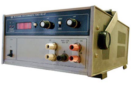

Источник питания РИАП Б5-67
Источник постоянного тока Б5-67 предназначен для питания радиотехнических устройств стабилизированным напряжением или током.
Лабораторный источник питания с цифровой индикацией. Приборы выдают плавно регулируемое постоянное стабилизированное напряжение 60В и стабилизированный ток 5А.
