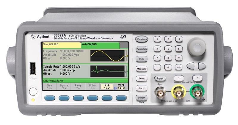

Генератор сигналов произвольной формы Agilent 33522A
ПроизводительAgilent
Серия3352xA
Модель33522A

  • Диапазон частот для синуса, меандра и импульса: 1 мкГц … 30 МГц;
  • Число выходных каналов: 1 (33521A) и 2 (33522A)
  • Разрешение по частоте: 1 мкГц
  • Частота дискретизации: 250 МГц; разрядность ЦАП 16 бит;
  • Формы сигнала: синусоидальный, прямоугольный, пила, треугольник, гауссов шум, ПСП, постоянное смещение, произвольные формы (10 встроенных + редактирование собственных)
  • Память формы сигнала: 1 M точек (опционально: 16 М);
  • Режимы: АМ, ЧМ, ФМ, ЧМн, двухпозиционная ФМн, ШИМ, SUM (только в 33522A), пакетный режим, ГКЧ
  • Интерфейсы: LAN, USB (опционально: GPIB)
  • Вход внешней модуляции, вход внешней опорной частоты
