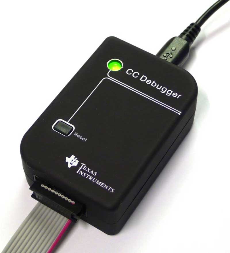

Отладчик/программатор Texas Instruments CC-Debugger
CC-Debugger – отладчик и программатор для любых RF систем на кристалле (исключение СС1010 и СС430) производства компании Texas Instruments.

Может использоваться совместно с IAR Embedded Workbench для 8051 микроконтроллеров для отладки и со SmartRF Programmer для программирования. Кроме того СС-Debugger может использоваться для управления выбранными устройствами посредством программной среды SmartRF Studio.
Отличительные параметры:
  • интерфейс USB;
  • питание от USB интерфейса;
  • светодиод состояния;
  • поддерживается программирование, отладка и управление RF системами на кристалле;
  • программное обеспечение для отладки, программирования и управления;
  • кнопка сброса.
Texas Instruments: CC-Debugger
