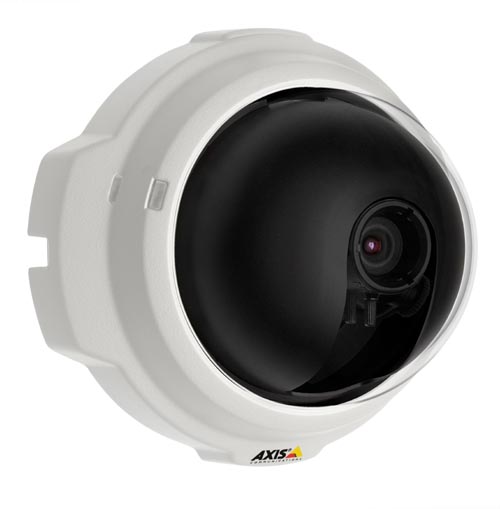

Фиксированная купольная сетевая камера AXIS P3301-V
ПроизводительAxis
СерияAXIS P330x
МодельAXIS P3301-V
Основные особенности видеокамер серии AXIS P330x:
  • Превосходное качество изображения
  • Поддержка нескольких видеопотоков в формате H.264
  • Ненавязчивый и компактный дизайн
  • Интеллектуальные видеотехнологии
  • Питание через Ethernet
  • Поддержка протокола ONVIF
Дополнительная информация по видеокамерам серии AXIS P330x находится здесь.
