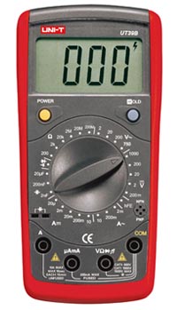

Мультиметр Uni-Trend UT39B
ПроизводительUni-Trend
СерияUT39
МодельUT39B
