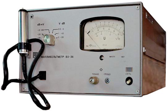

Милливольтметр Пунане-РЭТ В3-36
Милливольтметр В3-36 предназначен для измерения среднеквадратического значения напряжения синусоидальной формы от 3 мВ до 3 В в области частот от 10 кГц до 1000 МГц и с внешними делителями ДН-111 и ДН-112 (коэффициент деления 1:100) свыше 3 до 300 В в области частот от 10 кГц до 300 МГц.
В3-36 Милливольтметр с диодным входом. Для измерения среднеквадратического значения напряжения синусоидальной формы в диапазоне 3мВ - 300В
