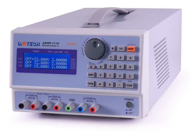

Источник питания АКИП-1110
ПроизводительАКИП
СерияАКИП-1110/1
МодельАКИП-1110
Основные особенности источников питания серии АКИП-1110/1:
  • Трехканальный линейный источник питания
  • Высокая стабильность и малый уровень пульсаций
  • Режимы стабилизации тока и напряжения
  • Защита выхода по перегрузке тока и напряжения
  • Параллельное и последовательное включение каналов
  • Таймер отключения
  • 100 ячеек памяти
  • Интерфейс RS-232, USB (опция GPIB, LAN)
Технические характеристики источников питания серии АКИП-1110/1
Значения
АКИП-1110
АКИП-1111
Стабилизация
напряжения (C.V.)
Нестабильность
При изменении
напряжения питания
≤ 0.01 % + 2 мВ
При изменении
тока нагрузки
≤ 3 мВ
Уровень пульсаций
≤ 0.7 мВ ср.кв./7 мВ пик.
в диапазоне 20 Гц … 20 МГц
Время установления
≤ 50 мкс
Стабилизация
тока (С.С.)
Нестабильность
При изменении
напряжения питания
≤ 0.01 % + 300 мкА
При изменении
напряжения нагрузки
≤ 0.01 % + 300 мкА
Уровень пульсаций
≤ 1 мА ср.кв.
(20 Гц … 20 МГц)
Установка
выходных
параметров
Выходное
напряжение
Канал 1, 2
0 … 32 В
Канал 3
0 … 15 В
Выходной ток
Канал 1, 2
0 … 3 А
Канал 3
0 … 5 А
Выходная
мощность
Канал 1, 2
96 Вт
Канал 3
30 Вт
Дискретность установки
1 мВ; 0.1 мА
10 мВ; 1 мА
Погрешность установки напряжения
0.01 % + 5 мВ
0.05 % + 20 мВ
Погрешность установки тока
0.01 % + 1 мА
0.05 % + 3 мА
Время установления переходных процессов
50 мкс
Время программирования
3 мс
Общие данные
Тип индикатора
Цифровой, ЖКИ (4 строки по 20 символов)
Напряжение питания
220 В/240 В ±10 %, 50/60 Гц
Габаритные размеры
216 × 135 × 432 мм
Масса
6.5 кг
Основные параметры источника питания
ПараметрЗначение
КлассAC/DC
Назначениелабораторный
Исполнениенастольный
Типлинейный
Макс. выходное напряжение, В32
Максимальный ток нагрузки, А5
Количество каналов3
Выходное напряжениеregular
АКИП1110, АКИП 1110
