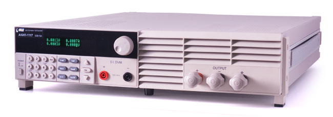

Основные особенности источников питания серии АКИП-1115/6/7/8:
Аналог АКИП-1115. 30 В/18 А, разрешение 1 мВ/1 мА, вынос точки обратной связи, ДУ (U), индикатор 5 1/2 разрядов, погрешность 0,02%*U...

  • Линейный источник питания
  • Высокое разрешение (1 мВ, 1 мА)
  • Макс, мощность 540 Вт
  • Высокая стабильность, низкие пульсации
  • Скорость нарастания при программировании не более 50 мс
  • Встроенный вольтметр 5½ разряда, режим измерения сопротивления
  • Вынесенная точка обратной связи
  • Интерфейсы: RS-232 , GPIB, USB
  • ПО для управления
  • Вакуумно-флюоресцентный индикатор
