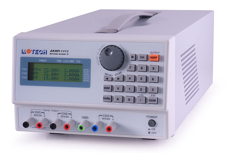

  • Трехканальный линейный источник питания
  • Высокая стабильность и малый уровень пульсаций
  • Режимы стабилизации тока и напряжения
  • Защита выхода по перегрузке тока и напряжения
  • Параллельное и последовательное включение каналов
  • Таймер отключения
  • 100 ячеек памяти
  • Интерфейс RS-232, USB (опция GPIB, LAN)
