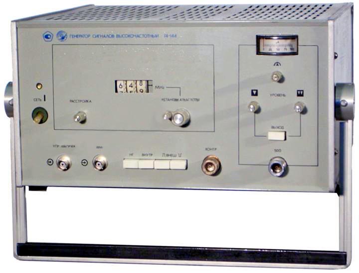

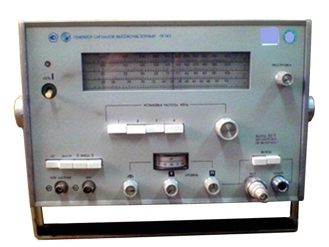

Генератор Меридиан Г4-143
ПроизводительМеридиан
СерияГ4-143/4
МодельГ4-143
Генераторы сигналов высокочастотные серии Г4-143/4 предназначены для настройки, регулировки и испытаний различных радиотехнических устройств.
Генераторы могут применяться в качестве источников некалиброванных по уровню высокочастотных сигналов для питания измерительных линий, высокочастотных мостов, антенн, фильтров и т. п.
Генераторы предназначены для работы в лабораторных, заводских и полевых условиях.
