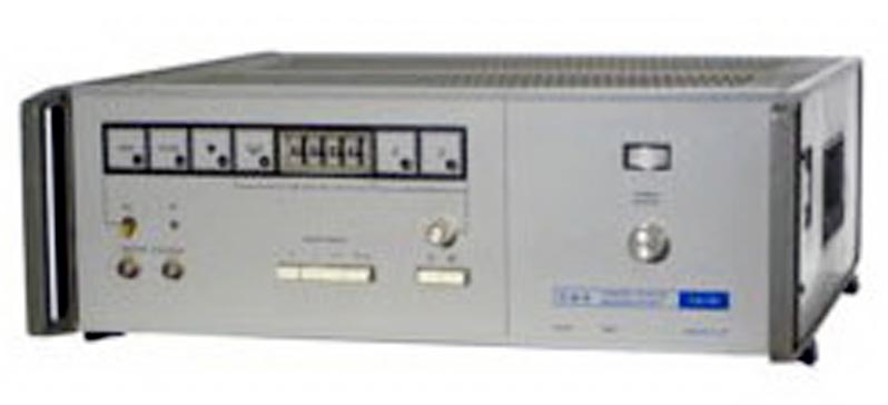

Генераторы сигналов высокочастотные серии Г4-141/2 предназначены для использования в качестве источника сигнала при регулировании и поверке радиоэлектронной аппаратуры в миллиметровом диапазоне волн.
Приборы могут применяться в лабораторных и цеховых условиях, а также в ремонтных мастерских и поверочных органах.
Генератор сигналов высокочастотный ВЗРИП Г4-142
Технические характеристики  генераторов серии Г4-141/2
Значения
Г4-141
Г4-142
Рабочий диапазон частот прибора
37.5 … 53.57 ГГц
53.57 … 78.33 ГГц
Запасы на краях диапазона
≥ 1.5%
Предел погрешности
установки частоты
Немодулированных колебаний
±1%
В интервале влияющих величин
в пределах рабочих условий
±1.5%
Допускаемое изменение частоты немодулированных колебаний от
изменениянапряжения питания на ±10% для сети частотой 50 Гц
и на ±5% для сети частотой 400 Гц
≤ (±0.05%)
при ослаблении выходного сигнала от наибольшего
гарантируемого значения (4 мВт) на 10 дБ при КСВН нагрузки не более 1.1
≤ (±1·10–3)
Относительное изменение частоты выходного сигнала при
изменении КСВН нагрузки от 1.1 до 1.3 при уровне мощности
выходного сигнала 1 мВт
≤ (±1·10–3)
Плавная расстройка частоты выходного сигнала
≥ (±50 МГц)
≥ (±100 МГц)
Паразитная девиация частоты выходного сигнала в режиме непрерывной
генерации (НГ)
≤ 6 МГц
Наибольший гарантируемый уровень выходной мощности
немодулированных колебаний при КСВН нагрузки, не превышающем 1.3
≥ 4 мВт
Диапазон регулирования уровня выходной мощности немодулированных
колебаний от наименьшего до наибольшего значений
≥ 30 дБ
Уровень паразитной амплитудной модуляции выходного сигнала
в режиме НГ
≤ 1%
КСВН выхода прибора при уровне выходного сигнала 1 мВт
≤ 1.5
Режимы работы прибора
Непрерывная генерация
Внутренняя модуляция прямоугольными
симметричными импульсами
с частотой следования (1±0.2) кГц
и скважностью 2±0.4
Электрическая дистанционная перестройка
частоты двоично-десятичным цифровым
кодом
Время установления рабочего режима
30 мин
Напряжение питания
~(220 ±22) В, (50 ±0.6) Гц
~(220 ±11) В, (400+28–12) Гц
Потребляемая мощность
≤ 300 B·A
Условия эксплуатации
Температура окружающей среды
5 … 40 °С
Относительная влажность воздуха
До 95% при температуре 30 °С
Атмосферное давление
84 … 112 кПа (630 … 840 мм рт.
ст.)
Габаритные размеры
490 × 175 × 475 мм
Масса
23 кг
