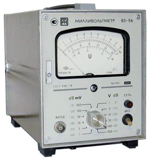

Милливольтметр Пунане-Рэт В3-56
Милливольтметр В3-56 предназначен для измерения среднеквадратического значения напряжения переменного тока синусоидальной формы и для преобразования среднеквадратического значения напряжения переменного тока синусоидальной формы в пропорциональное постоянное напряжение.
В3-56 Милливольтметр Диапазон частот 5Гц - 5МГц. U - 0,01мВ - 300В

Шкалы прибора проградуированы в среднеквадратических значениях синусоидального напряжения и децибелах.
Уровень 0 дБ равен 0.775 В.
