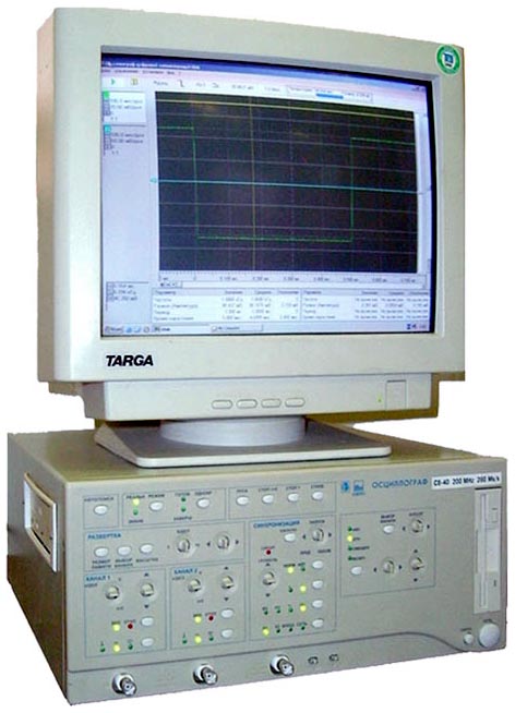

Прибор регистрирует одиночные события с частотой выборки до 200 Мвыб/с на канал и повторяющиеся сигналы до 10 Гвыб/с.
Разработан с применением в своем составе ПЭВМ типа IBM PC. Программное обеспечение осциллографа С8-40, реализованное в операционной системе Windows, максимально ориентировано на работу с пользователем и обеспечивает управление режимами оцифровки, накопления, отображения и математической обработки измеряемых сигналов в операционной системе Windows 2000/XP. Большое количество стандартных высокоэффективных программ может быть легко использовано в таком приборе для дополнительной обработки, документирования измерительной информации, построения графиков и т.д.
Удобный пользовательский интерфейс обеспечивает широкий выбор аппаратных и программных установок и предустановок:
  • амплитудные и временные масштабы и диапазоны,
  • типы входов и временные масштабы и диапазоны,
  • режимы синхронизации,
  • единицы измерения,
  • цвета элементов
  • и многое другое.
Разнообразные детальные измерения с помощью курсоров очень помогают в работе, результаты постоянно присутствуют в строке статуса. Имеются большие возможности дополнительной математической обработки измерительной информации:
  • усреднение,
  • сглаживание измеряемых сигналов,
  • интерполяция между отсчетами,
  • спектральный анализ ( прямое и обратное преобразования Фурье).
Все текущие измерения автоматически фиксируются в рабочей области программы и снабжаются рабочими этикетками. Их можно затем просматривать, сохранять, удалять, переименовывать, снабжать комментариями, вызывать ранее измеренные данные.
Большой цветной экран с высоким разрешением (SVGA) обеспечивает качественное отображение сигнала.
Основные особенности осциллографа С8-40:
  • Полоса пропускания 200 МГц
  • Максимальная частота дискретизации 200 МГц
  • Режим автопоиска сигнала
  • Автоматические измерения параметров сигналов
  • Интерфейс RS- 232

Технические характеристики С8-40
Значения
Рабочие параметры
Полоса частот регистрируемых периодических сигналов
200 МГц
200 МГц
Вертикальное разрешение
8 бит
Время нарастания переходной характеристики
3.5 нс
Диапазон исследуемых сигналов
Без делителя
0.002 … 40 В
С делителем 1:10
До 250 В
Число каналов
2
Число разрядов АЦП
8
Объем памяти на канал
128 Кбайт
Пред- послезапуск
±100 %
Основная погрешность
измерений
амплитудных параметров
2%
временных параметров
1.5.%
Входной импеданс
1 МОм || 25 пФ
Эксплуатационные
характеристики
Размер экрана
Стандартный 15" SVGA монитор
Диапазон рабочих температур
+10 … +35 °С
Питание
~220 В ±10%, 50 … 60 Гц
Потребляемая мощность
250 В·А
Габаритные размеры блока осциллографа
408 × 362 × 165 мм
Масса блока осциллографа
6.5 кг
