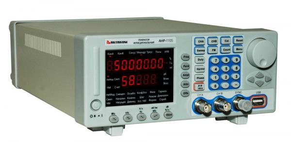

Генератор функциональный Актаком АНР-1105
| Производитель | Актаком |
| Серия | АНР-11xx |
| Модель | АНР-1105 |
Генератор предназначен для настройки и испытания систем и приборов, используемых в радиоэлектронике, связи, автоматике, вычислительной технике, приборостроении.
Применяется в ремонтных и научно-исследовательских лабораториях.
Основные особенности генераторов серии АНР-11xx:
- Прямой цифровой синтез
 - 2 идентичных канала
 - Форма выходного сигнала: 16 типов, включая синусоидальный, прямоугольный (меандр), импульсный, треугольный, пилообразный
 - Длина записи: 1024 точек
 - Дискретизация: 100 Мвыб/с
 - Разрешение по амплитуде: 8 бит
 - Режим свипирования
 - Виды модуляции: частотная модуляция (ЧМ)
 - Источник модуляции: внутренний, внешний
 - Выходной импеданс: 50 Ом, высокий
 - Встроенный частотомер 100 МГц
 - Аттенюатор: 20 дБ, 40 дБ, 60 дБ
 - Дисплей: 8 разрядов, 2 строки, LED
