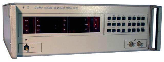

Генератор сигналов специальной формы Радиоприбор Г6-36
Прибор Г6-36 предназначен для генерирования сигналов трех форм в диапазонах инфранизких и высоких частот.

Генератор Г6-36 выдает сигналы разных форм одновременно на девяти выходах: синусоидальные сигналы с управляемой амплитудой на основном выходе; квадратурные синусоидальные сигналы с фазами 0, 90, 180 и 270°, треугольный, прямоугольный сигналы и синхроимпульс с фиксированными амплитудами на дополнительных выходах.
Г6-36 применяется для исследования, настройки и испытаний систем и приборов, используемых в радиоэлектронике, связи, автоматике, вычислительной и измерительной технике.
В генераторе Г6-36 осуществляются цифровой синтез сигналов синусоидальной и треугольной форм с использованием ПЗУ и ЦАП и дальнейшая фильтрация сигналов с помощью комбинированных перестраиваемых фильтров.
Управление блоками цифрового синтеза осуществляется от тактового генератора Г6-36, в котором применяется система ФАПЧ с привязкой к опорной частоте, стабилизированной кварцем.
Основные особенности генераторов Г6-36
  • Формы выходных сигналов: синусоидальная, треугольная, прямоугольная
  • Цифровая установка и индикация параметров
  • Три способа программного управления (через КОП, в коде 8-4-2-1 и от выносной клавиатуры, дублирующей основную, удаленной на расстояние до 10 м)
