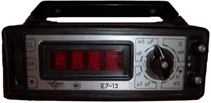

Измеритель RLC ЛОРТА Е7-13
Прибор предназначен для измерения емкости, индуктивности и, сопротивления переменному току, а также параметров комплексных сопротивлений емкостного и индуктивного характера в широкой области измерения фазового угла.
рабочая частота 1кГц, R=0,01 Ом-1 МОм, L=1мкГн-100Г, С=0,1пФ-10мкФ, G=10нСм-100мСм, Цифровой измеритель RCL малогабаритный.
ПРИНЦИП
Измеритель RLC Е7-13 (2844)8 950 ₽
Функциональные возможности прибора могут быть расширены за счет использования датчиков, преобразующих измеряемую физическую величину в емкость, индуктивность, сопротивление (измерение температуры, давления, линейных и угловых размеров, влажности и др.).
Прибор может применяться при производстве, ремонте и техническом обслуживании электронной аппаратуры, контроле электро- и радиокомпонентов, а в совокупности с датчиками – в различных областях народного хозяйства. Работа прибора с каналом общего пользования (КОП) и в автоматизированной измерительной системе (АИС) не предусмотрена.
