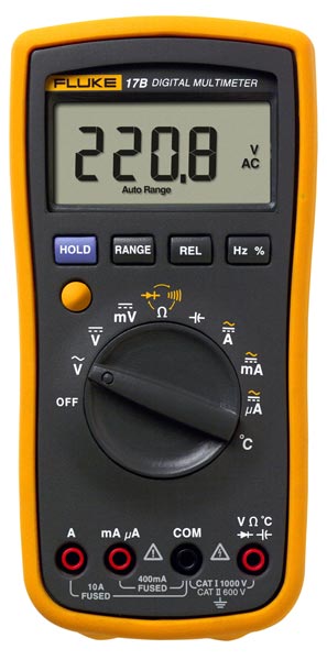

Мультиметр Fluke 17B
ПроизводительFluke
Серия15/17/18B
МодельFluke 17B
Основные особенности мультиметров серии 15/17/18B
Зенер
Россия и страны ТС
FLUKE-17B+ ESP12 861 ₽
FLUKE-17B+25 985 ₽
  • Основная погрешность на постоянном напряжении 0.5%
  • Цифровой дисплей с разрядностью 4,000, обновляется 3 раза в секунду
  • Автоматический и ручной выбор диапазона измерений при помощи кнопки RANGE
  • Удержание показаний на дисплее для удобства пользователя
  • Режим относительных измерений (Fluke 17B)
  • Тестирование светодиодов с указанием полярности (Fluke 18B)
  • Проверка диодов и проверка целостности цепи со звуковым сигналом
  • Чехол с отверстием для подвешивания
  • Категории безопасности МЭК 1010-1: CAT I 1000 V, CAT II 600 V, CAT III 300 V
  • Спящий режим
  • Крышка батарейного отсека позволяет просто менять батареи
  • Гарантия 1 год
  • Стандартный срок службы батарей 500 часов
Технические характеристики мультиметров серии 15/17/18B
Значения
Fluke 15B
Fluke 17B
Fluke 18B
Переменное
напряжение
Диапазон
0.1 мВ … 1000 В
Наилучшее значение погрешности
± (1.0 % + 3 е.м.р.)
Диапазон частот
40 Гц … 500 Гц
Постоянное
напряжение
Диапазон
0.1 мВ … 1000 В
± (0.5 % + 3 е.м.р.)
Сопротивление
Диапазон
0.1 Ом … 40 МОм
± (0.4 % + 2 е.м.р.)
Переменный
ток
Диапазон
0.1 мА … 10 А
± (1.5 % + 3 е.м.р.)
Диапазон частот
40 Гц … 200 Гц
Постоянный
ток
Диапазон
0.1 мА … 10 А
Значение погрешности
Емкость
Диапазон
0.01 нФ … 100 мкФ
± (2.0 % + 5 е.м.р.)
Частота и
коэффициент
заполнения
Диапазон
10 Гц…100 кГц
±(0.1%+3 е.м.р.)
Измерение
температуры
Диапазон
–55…400 °С
±(2.0 % + 1 °C)
Тестирование
светодиодов
с указанием
полярности
Диапазон напряжений
для проверки светодиодов
2 … 6 В DC
Измерение прямого
напряжения на p-n
переходе светодиода Vf
Диапазон
2 … 6 В DC
Разрешение
0.01 В
Точность
10%
Основные параметры мультиметра
ПараметрЗначение
Тип индикациицифровой
Выбор пределов измеренийручной/автоматический
Измеряемые параметры
  • напряжение постоянное
  • напряжение переменное
  • ток постоянный
  • ток переменный
  • сопротивление
  • емкость
  • частота
  • прозвон цепи
  • проверка p-n переходов
  • температура
  • коэффициент заполнения импульсов
