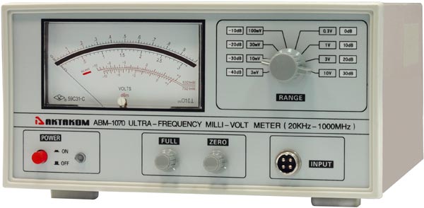

Прибор имеет стрелочную индикацию, позволяет производить измерения постоянной и переменной составляющих в частотном диапазоне до 1000 МГц.
Основные особенности милливольтметра АВМ-1070
  • Стрелочная шкала
  • Частотный диапазон 20 кГц … 1000 МГц
  • Измерение напряжения 800 мкВ … 10 В
  • Базовая погрешность ±5%
Высокочастотный милливольтметр Актаком АВМ-1070
Технические характеристики АВМ-1070
Значения
800 мкВ … 10 В
Диапазоны измерения напряжения
3 мВ / 10 мВ / 30 мВ / 100 мВ / 0,3 В / 1 В / 3 В / 10 В
Разрешение
100 мкВ
Частотный диапазон
20 кГц … 1000 МГц
Измерение в dB
–50 dB … +33 dB
Погрешность измерения
±5%
Входная емкость
2.5 пФ
Дополнительно
Подключение к осциллографу
Питание
220 В ±10% / 50 Гц ±5%
Габаритные размеры
225 × 200 × 150 мм
Масса
3.5 кг
