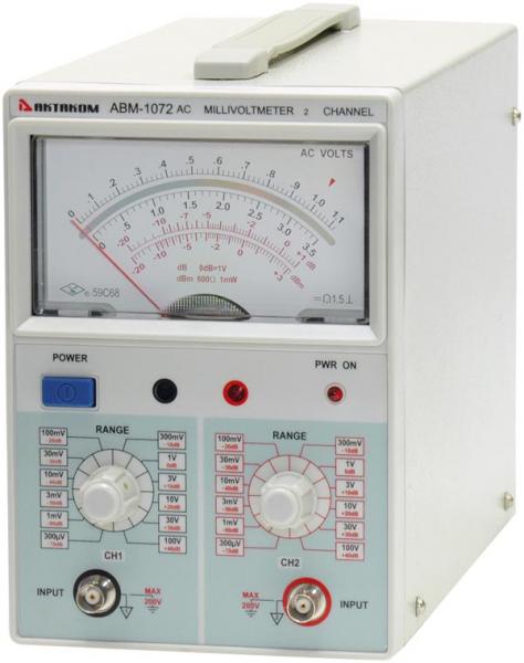

Милливольтметр Актаком АВМ-1072
| Производитель | Актаком |
| Серия | АВМ-1071/2 |
| Модель | АВМ-1072 |
Милливольтметр предназначен для измерения напряжения.
Диапазон напряжений: 30 мкВ - 100 В, Диапазон частот: 10 Гц - 2 МГц  | |||
| Вольтметр АВМ-1072 (4MF0RA8YR) Актаком  | по запросу | ||
Прибор имеет стрелочную индикацию, позволяет производить измерения постоянной и переменной составляющих в частотном диапазоне до 100 кГц.
Основные особенности милливольтметров серии АВМ-1071/2
- Стрелочная шкала
 - Частотный диапазон 10 Гц … 2 МГц
 - Измерение напряжения 30 мкВ … 100 В
 - Измерение в дБ: –70 … 40 дБ
 - Базовая погрешность ±3%
 - Вход широкополосного усилителя
