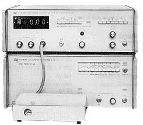

Установка для поверки вольтметров Пунане-Рэт В1-15
Прибор В1-15 предназначен для поверки высокочастотных вольтметров.

В1-15 может применяться в качестве многозначной меры напряжений переменного тока для градуировки различных приборов: осциллографов, преобразователей высокочастотных напряжений переменного тока в напряжение постоянного тока.
Наличие кодового дистанционного управления и выхода на цифропечать в В1-15 позволяет полностью автоматизировать процесс поверки при серийном выпуске поверяемых вольтметров.
