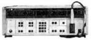

Милливольтметр В3-70 предназначен для измерения среднеквадратического значения напряжения переменного тока синусоидальной формы и для преобразования среднеквадратического значения напряжения переменного тока синусоидальной формы в пропорциональное постоянное напряжение.
Милливольтметр РИАП В3-70
Технические характеристики В3-70
Значения
Измеряемые напряжения
0.1 мВ … 300 В
Диапазон частот измеряемых напряжений
10 кГц … 15 МГц
Основная погрешность в процентах
от верхнего предела установленного
поддиапазона измерения
Без делителя
≤ ±2.5%
С делителем
≤ ±4%
Активное входное сопротивление,
измеренное на частоте 45 Гц
Без делителя
≥ 5 МОм
С делителем
≥ 1 МОм
Входная емкость
На поддиапазонах
с верхними пределами 1…300 мВ
≤ 30 пФ
На поддиапазонах
с верхними пределами 1…300 В
≤ 15 пФ
Преобразователь напряжения
Выходное напряжение
1 В
Выходное сопротивление
1 кОм ±10%
Габаритные размеры
210 × 150 × 270 мм
Масса
5 кг
