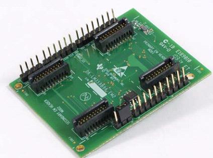

Плата расширения Texas Instruments DK-LM3S9B96-EM2
DK-LM3S9B96-EM2 – плата расширения для отладочной платформы DK-LM3S9B96.
Подключается непосредственно к разъему EPI (External Peripheral Interface, интерфейс внешней периферии) на отладочной плате. Благодаря этой плате появляется возможность разрабатывать беспроводные приложения, включая RFID, 2.4 ГГц SimpliciTI, ZigBee на базе отладочной платы DK-LM3S9B96 путем подключения оценочных модулей беспроводных интерфейсов.
Отличительные особенности:
  • подключается к отладочной плате DK-LM3S9B96;
  • возможность одновременного подключения двух оценочных модулей беспроводных интерфейсов;
  • установлена дополнительная память (1 Кбит) с интерфейсом I2C для хранения конфигурационных данных, а также для автоматического определения отладочной платой подключения платы расширения;
  • дополнительный коннектор SDIO;
  • установлен дополнительный осциллятор 32 кГц для первичного канала расширения.
