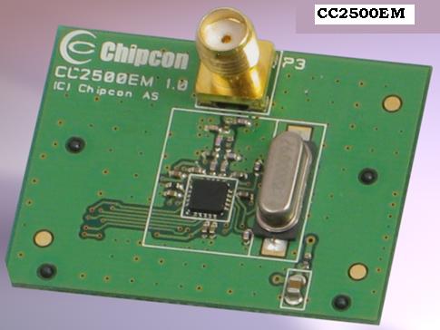

CC2500EMK – оценочный комплект состоящий из двух RF модулей на базе трансивера СС2500.
Эти оценочные модули совместно с материнской платой SmartRF04EB разработаны с целью ускорения разработки и отладки пользовательских беспроводных приложений.
Модули рассчитаны на подключение к отладочной плате SmartRF04EB посредством smd-коннекторов. Установлены все необходимы внешние компоненты, установлен SMA разъем для подключения внешней антенны.

Texas Instruments: оценочный модуль CC2500EM
