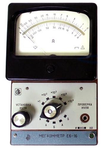

Мегаомметр Калибр Е6-16
Мегаомметр Е6-16 предназначен для измерения электрического сопротивления постоянному току в диапазоне измерения от 2 Ом до 200 МОм.
Мегаомметр 2 Ом-200 МОм, батарейное питание, U до 500 В

Используется при проверке и ремонте радиотехнических и электротехнических приборов, устройств и средств связи.
