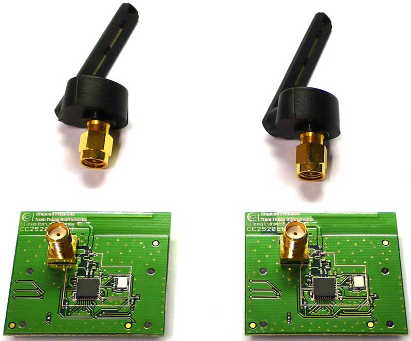

Оценочный комплект Texas Instruments CC2520EMK
CC2520EMK – оценочный комплект состоящий из двух радиочастотных модулей на базе ZigBee трансивера диапазона 2.4 ГГц СС2520, которые входят в состав отладочного набора CC2520DK и рассчитаны на использование с материнской/Host платой.
CC2520 представляет собой ZigBeeTM/IEEE 802.15.4 трансивер второго поколения, специально спроектированный для радиочастотных приложений с частотой 2.4 ГГц.
Трансивер позволяет создавать устройства индустриального класса благодаря способности работать в сложной помеховой обстановке, отличному энергетическому потенциалу радиолинии и работоспособности до температуры 125 С.
Платы помимо установленного трансивера содержат разъем SMA для подключения внешней антенны (антенны входят в комплект), специальные smd-коннекторы для подключения к отладочной плате, а также все необходимые внешние компоненты.

  • два модуля с установленными трансиверами СС2520:
    • высокая стойкость к помехам на соседнем канале;
    • отличный энергетический потенциал радиоканала -103 дБ;
    • расширенный температурный диапазон -40... +125°С;
    • аппаратная поддержка функций IEEE 802.15.4 / MAC;
    • режим совместимости интерфейса с СС2420;
    • модуль аппаратного кодирования AES-128;
    • позволяет создавать индустриальные решения в диапазоне 2.4 ГГц;
    • способность работы в окружении устройств Bluetooth и Wifi;
    • аппаратные блоки снижают нагрузку на внешний микроконтроллер;
  • разъем SMA для подключения внешней антенны;
  • smd-коннекторы для подключения к отладочной плате.
