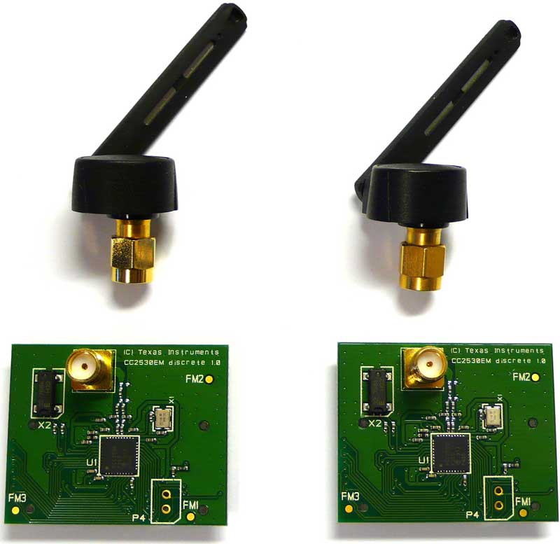

Оценочный комплект Texas Instruments CC2530EMK
CC2530EMK – оценочный комплект состоящий из двух радиочастотных модулей на базе ZigBeeTM/IEEE 802.15.4 трансивера диапазона 2.4 ГГц СС2530, которые входят в состав отладочного набора CC2530DK и могут использоваться с материнской/Host платой или как отдельное устройство.
CC2530 представляет собой систему на кристалле для ZigBeeTM/IEEE 802.15.4 приложений и отличается малой потребляемой мощностью и отличными радиочастотными параметрами.
Размер FLASH-памяти кристалла увеличен до 256 КБайт. Потребление в режиме приема снижено до 22 мА, при работе процессора на 32 МГЦ, ток в режиме Sleep не превышает 0.8 мкА при работающем таймере.
Платы помимо установленного трансивера содержат разъем SMA для подключения внешней антенны (входят в комплект), специальные smd-коннекторы для подключения к отладочной плате, а также все необходимые внешние компоненты.

  1. Два модуля CC2530EM
  2. Две антенны
