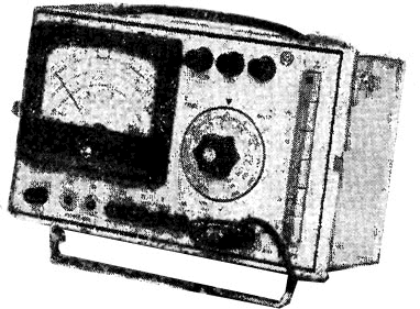

  • Вполне возможна неисправность какого-нибудь резистора.
  • [URL="http://radio-cccp.narod.ru/s10.jpg"][IMG]http://radio-cccp.narod.ru/s10k.jpg[/IMG][/URL]
  • Я в шоке! Вытащил эту плату делителя и шунтов и ужаснулся: выводы резисторов с черным налетом типа сажи. И в местах пайки окислилось до дыр. Оказывается эта плата выполнена не на текстолите, а на каком-то гибком пластике белого цвета, и не печатным монтажом, в отличие от остальных плат, а с помощью проводков. И флюс кислотный, т.к. при пропайке идут кислотные испарения. [URL="http://radio-cccp.narod.ru/platinen.jpg"][IMG]http://radio-cccp.narod.ru/platinen_k.jpg[/IMG][/URL] Промыл обе стороны спиртом (хорошо, что в Моздоке питьевой спирт продают на каждом углу, и дешево - 200 руб. 5 л), и пропаял. Теперь показывет нормально. А вот как выполнены другие платы. [URL="http://radio-cccp.narod.ru/platine2.jpg"][IMG]http://radio-cccp.narod.ru/platine2k.jpg[/IMG][/URL]
  • Но главная причина была в нестабильности прецезионного резистора R26 МВСГ 6,75 Мом. Заменил на обычные - стало нормально, но чуть-чуть завышает показания.
  • это уже кто-то сам кулибиничал ...... восстанавливал прибор для продажи.
  • выпускались с точностью 0.03% по ряду е196, ну а замена наверное по е24 и точностью до 5% отсюда и погрешность. при изменении температуры тоже наверняка будет плавать, потому как ТКС поплывет. плата самодельная и похоже из фторопласта (под паяльником не плавился)
  • [URL="https://youtu.be/tRR0ZxfeW9Y"]Здесь у золотоискателя такая-же. Так что вряд ли самодельная. Но то что не смыли кислотный флюс и не покрыли только эту плату лаком - странно[/URL]
  • [URL="https://youtu.be/yYZ2yvZkCdw"]И здесь тот же фторопласт[/URL] [URL="https://youtu.be/fL317zEzjbI"]И здесь фторопласт[/URL]
  • ТАК И ОКАЗАЛОСЬ. Обидно, что такой резистор теперь не найдешь нигде в мире.
  • Почему ??? Продаются прецизионные резисторы, только они недешевы. Например, я работал с советскими С2-29В ...
  • Можно подобрать из нескольких 6,8 МОм. Если попадётся экземпляр с меньшей величиной, то можно последовательно с ним включить ещё один с номиналом, равным разности 6,75 МОм и выбранным резистором.
  • Тогда ТКС может увеличиться (если не повезет). Лучше все-таки один резистор, мороки меньше будет ...
  • Я так и сделал: соединил последовательно обычные красные МЛТ 3,3 Мом + 2,7 Мом + 750 ком = 6,75 Мом. Показывает нормально. Что касается ТКС - не знаю.
  • У обычных МЛТ ТКС весьма велик. Прогрейте резистор паяльным феном, несильно, градусов до 50-60, и сами все увидите. Упомянутые мной С2-29в как раз и лишены этого недостатка. Не полностью, конечно, но все же ...
  • Мне ни разу не попадались высокоомные С2-29в.
  • Но они есть: [url]https://www.promelec.ru/pdf/DOC001078670.pdf[/url] Если бы вам был нужен низкоомный резистор, я бы посоветовал навить его (бифилярно) из манганиновой проволоки. Но у вас резистор высокоомный, придется покупать ...
  • Этот резистор при измерении иногда выдает нормальное сопротивление, иногда врет. Странно, что проволочный имеет нестабильность.
  • скорее всего он врет в сторону увеличения сопротивления. причина в плохой пайке контактного колпачка. от времени появилась окись. прогреть паяльником место сочленения колпачка и тела резистора. может быть поможет
  • В жизни не видел проволочных мегомных резисторов. Наверное, он все-таки совсем не проволочный ...
  • он проволочный и снят с производства
