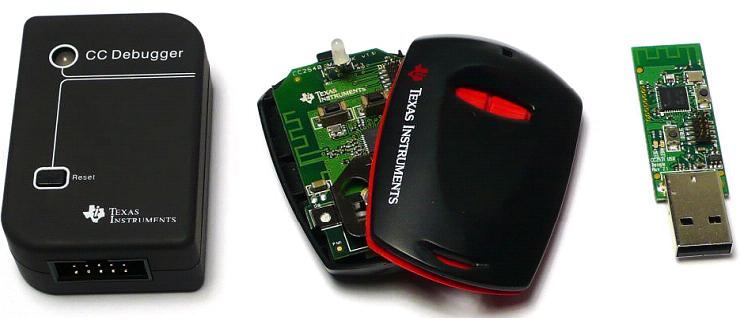

Набор включает в себя все необходимое для быстрого старта и разработки беспроводных приложений: программатор/отладчик СС-Debugger, USB RF модуль (master-устройство Bluetooth Low Energy) и периферийная плата Keyfob (slave-устройство Bluetooth Low Energy).
Отличительные особенности:
  • программатор/отладчик СС-Debugger:
    • интерфейс USB;
    • питание от USB интерфейса;
    • светодиод состояния;
    • поддерживается программирование, отладка и управление RF системами на кристалле;
    • программное обеспечение для отладки, программирования и управления;
    • кнопка сброса.
  • USB RF модуль на базе СС2540 с предустановленным демонстрационным приложением:
    • однорежимная система на кристалле, поддержка стандарта Bluetooth Low Energy;
    • интегрированное высокопроизводительное 8051-свместимое ядро;
    • внутрисхемно программируемая Flash-память программ 128/256 КБайт;
    • 8 КБайт SRAM;
    • 12-битный 8-канальный АЦП;
    • интегрированный операционный усилитель и компаратор с низким энергопотреблением;
    • один 16-битный, два 8-битных таймера общего назначения;
    • 32 кГц Sleep таймер;
    • два USART с поддержкой различных последовательных интерфейсов;
    • полноскоростной USB интерфейс;
    • пятиканальный DMA;
    • AES сопроцессор;
    • монитор напряжения батареи и температурный датчик;
    • уникальный 48-битный IEEE адрес;
  • периферийная плата Keyfob на базе CC2540:
    • питание от одной литиевой батареи;
    • установлен акселерометр, двухцветный светодиод, звуковой излучатель, пользовательские кнопки;
    • разъем отладочного интерфейса;
    • контрольные сигнальные точки;
  • полная программная поддержка, программный стек протокола, специальное ПО для отслеживания пакетов данных.
