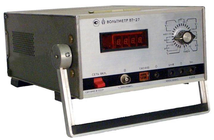

Вольтметр универсальный Белвар В7-27
ПроизводительБелвар
СерияВ7-27
МодельВ7-27
Вольтметры серии В7-27 предназначены для измерения напряжений постоянного и переменного тока, сопротивления постоянному току, силы постоянного тока и температуры.
Предназначены для измерения напряжений постоянного и переменного тока, сопротивления постоянному току, силы постоянного тока и температуры.

Предусмотрены автоматическая индикация полярности и возможность измерения величин, на 100% превышающих поддиапазоны измерения прибора.
Имеется защита от перегрузки и ее автоматическая индикация.
