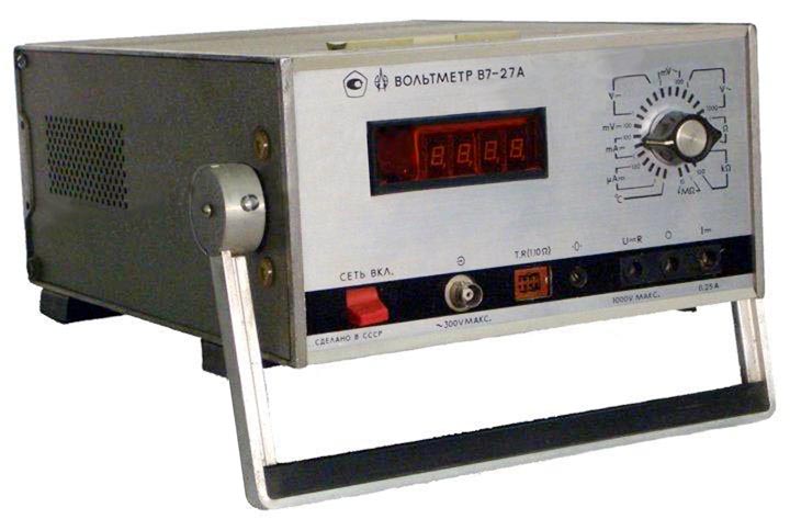

Вольтметр универсальный Белвар В7-27А
ПроизводительБелвар
СерияВ7-27
МодельВ7-27А
Вольтметры серии В7-27 предназначены для измерения напряжений постоянного и переменного тока, сопротивления постоянному току, силы постоянного тока и температуры.
Предназначены для измерения напряжений постоянного и переменного тока, сопротивления постоянному току, силы постоянного тока и температуры.

Предусмотрены автоматическая индикация полярности и возможность измерения величин, на 100% превышающих поддиапазоны измерения прибора.
Имеется защита от перегрузки и ее автоматическая индикация.
В серии три прибора, отличающихся диапазоном частот измеряемых напряжений и типом индикаторов:
Технические характеристики вольтметров серии В7-27
Значения
В7-27
В7-27А
В7-27А/1
Измерение
Напряжения
постоянного тока
Диапазон
100 мкВ … 1000 В
Поддиапазоны
0.1 / 1 / 10 / 100 / 1000 В
Сипы
постоянного тока
Диапазон
1 нА … 200 мА
Поддиапазоны
1 / 10 / 100 мкА / 1 / 10 / 100 мА
Напряжения
переменного тока
Диапазон
30 мВ … 300 В
Поддиапазоны
1 / 10 / 100 мВ / 1 / 10 / 100 / 1000 В
Сопротивления
постоянному току
Диапазон
1 мОм … 20 МОм
Поддиапазоны
1 / 10 / 100 Ом / 1 / 10 / 100 кОм / 1 / 10 МОм
Температуры
Диапазон
–30...100 °С
Погрешность
измерений
Напряжения
постоянного тока
На пределе 100 мВ
±[0.35 + 0.15(Uk/Ux – 1)]%
На остальных пределах
±[0.25 + 0.15(Uk/Ux – 1)]%
Силы постоянного тока
±[0.4 + 0.2(Ik/Ix – 1)]%
Напряжения
переменного тока
20 Гц…100 кГц
[1 + 0.5(Uk/Ux – 1)] … [2+1 (Uk/Ux – 1)]%
100 кГц…6 МГц
[2 + 1(Uk/Ux – 1)] …
… [5 + 2.5 (Uk/Ux – 1)]%
Сопротивления
постоянному току
На пределах
1, 10 Ом; 10 МОм
±[0.4 + 0.2(Rk/Rx – 1)]%
±[0.5 + 0.2(Rk/Rx – 1)]%
Температуры
±2 °С
Входное
сопротивление
и емкость
При измерении напряжения постоянного тока
10 МОм
При измерении напряжения переменного тока
1 МОм || 45 пФ
Питание
220 В / 50 Гц
Потребляемая мощность
35 В·А
Габаритные размеры
259 × 120 × 322 мм
Масса
6 кг
