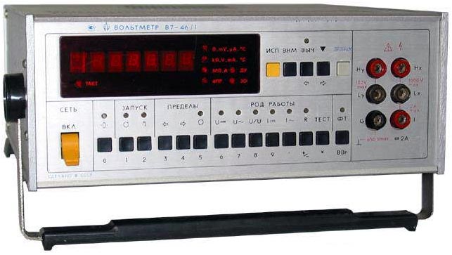

Вольтметры В7-46 и В7-46/1 предназначены для измерения постоянного и переменного напряжений произвольной формы, постоянного и переменного тока и сопротивлений.

Применяются автономно и в составе АИС при настройке, проверке и эксплуатации различной аппаратуры.
Основные особенности вольтметров В7-46 и В7-46/1:
  • Математическая обработка результатов
  • Программируемый
  • Интерфейс КОП
Универсальный вольтметр Белвар В7-46/1
Технические характеристики вольтметров В7-46 и В7-46/1
Значения
В7-46
В7-46/1
Диапазон измерения
Постоянного
напряжения
Диапазон
100 нВ … 1000 В
Поддиапазоны
20 / 200 мВ / 2 / 20 / 200 / 1000 В
Переменного
напряжения
Диапазон
до 700 В
Поддиапазоны
200 мВ / 2 / 20 / 200 / 700 В
Диапазон частот
20 Гц … 1 МГц
Коэффициент амплитуды
4
Постоянного тока
Без шунта
100 нА … 2 А
С внешним шунтом
до 10 А
Переменного тока
Без шунта
1 нА … 2 А
С внешним шунтом
до 10 А
Диапазон частот
40 Гц … 20 кГц
Сопротивления
Диапазон
до 200 МОм
Поддиапазоны
20 / 200 Ом / 2 / 20 / 200 / 2000 кОм /
/ 20 / 200 МОм
Пределы основной
погрешности измерения
Постоянного напряжения
± (0.01 … 0.03)%
Переменного напряжения
± (0.15 … 5)%
Постоянного тока
± (0.1 … 0.15) до ±0.4%
С шунтом
Переменного тока
± (0.6 … 2)%
Сопротивления
± (0.015 … 0.3)%
Температура эксплуатации
–10 … +50 °C
+5 … +40 °C
Потребляемая мощность
25 В·А
Габариты
330 × 133 × 308 мм
Масса
7.5 кг
