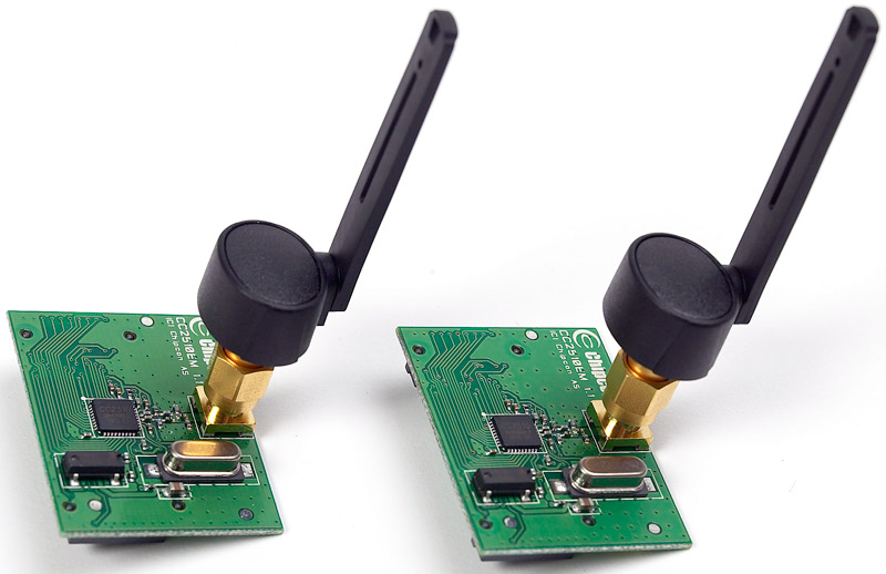

Модули являются дочерними платами для отладочного набора CC251—CC2511DK и рассчитаны на подключение к отладочной плате SmartRF04, а также могут быть использованы в качестве отдельного устройства.
Трансивер СС2510 имеет встроенный микроконтроллер с 8051-совместимым ядром и Flash-память. Кроме того обладает низким энергопотреблением, сохраняет работоспособность в диапазоне питающего напряжения 2.0 В – 3.6 В, имеет встроенный 8-канальный АЦП с настраиваемым разрешением, поддерживает различные типы модуляции (2-FSK,GFSK,MSK).
Отличительные особенности:
  • два оценочных модуля модуля:
    • установлен трансивер СС2510:
      • высокопроизводительный RF трансивер диапазона 2.4 ГГц;
      • встроенное 8051-совместимое ядро;
      • Flash-память 8/16/32 КБайт;
      • интерфейс I2C;
      • AES сопроцессор 128 бит;
      • два модуля UART;
      • встроенный USB контроллер;
    • установлены все необходимые компоненты обвязки;
    • установлен кварцевый резонатор 26 МГц и 32768 Гц;
    • печатная антенна;
    • установлены smd-коннекторы для подключения к отладочной платформе SmartRF04;
  • программная поддержка, примеры ПО, демонстрационные приложения, программный стек SimliсiTI.
