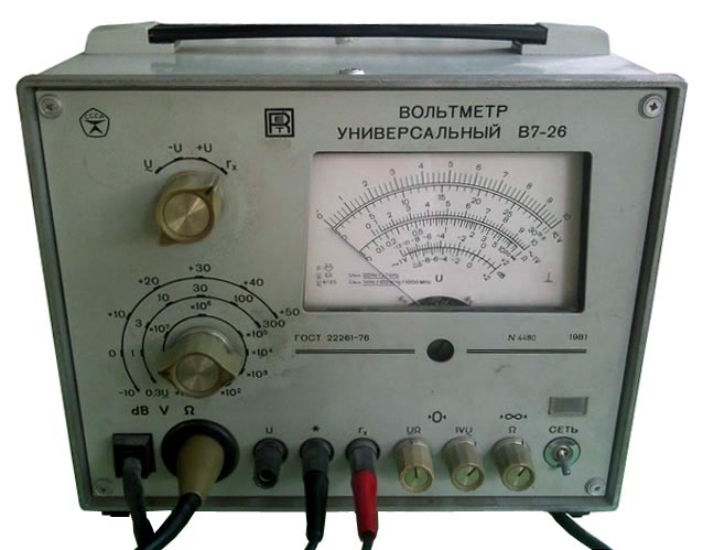

Вольтметр универсальный Пунане-Рэт В7-26
Вольтметр универсальный В7-26 предназначен для измерения постоянного, переменного синусоидального напряжения и сопротивления постоянному току в лабораторных и цеховых условиях.
В7-26 - многофункциональный вольтметр среднего класса точности, предназначен для измерения напряжения постоянного и переменного тока, сопротивления постоянному току, отношения двух напряжений постоянного...
